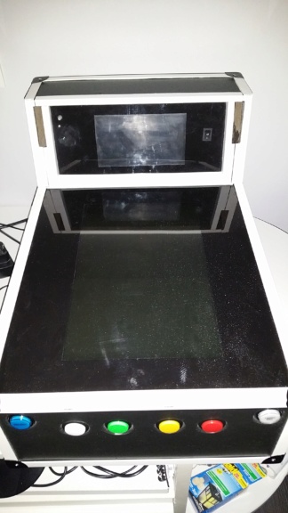

| Enfin la conception est terminée, je vais attaquer la configuration du PC position fermé (transport) : position ouvert (rangement des cables dans le compartiment de droite) la video a suivre. | |

| merci les gars,
c’était juste une idée pour recycler du vieux matos que j'ai concrétise. il me reste quelques détails au niveau de la finition et la config PC a terminer. beaucoup de personnes ont cru que le coffre se relevait mais vu la config PC cela n'aurai servi a rien de mettre un écran plus grand dans se modèle en tout cas. C'est un prototype qui peut avoir plein de petit frère. je termine la vidéo du montage et j’attaque la config PC en espérant que ce que j'ai prévu de faire, ça ira. | |

| Salut @Malto74, j'ai racheté le même écran 7" que j'ai dans mon pincab (23" - 17" et 7" pour le dmd) sauf que j'avais complétement oublié qu'il s’alimentait en 12V. j'ai donc ajouté une alimentation PC que j'ai bidouillé pour qu'elle s'allume des que je la branche en 220V et branché l’écran 7" + ventilo et 2 boutons lumineux (pas prévu a la base mais dans mon stock de pièces donc j'en ai profité pour les utiliser) je n'ai pas détaillé dans les vidéos, j'aurai peut être dû en parler. j'ai récupérè une alim avec un ventilo défectueux, mes connaissances en électronique sont très limitées malheureusement mais j'ai trouvé les câbles de couleur pour quelle s'allume toute seule des qu'elle est branchée et trouvé les câbles 12V pour alimenter l’écran, ventilo et boutons. l'alim n'est pas une alim standard ATX mais google est ton ami (il est cool se gars - lol) donc tu trouves facilement les plans (couleur câblage). mais il existe des écrans différents (USB-220V) donc bien prévoir au début et surtout penser à tous, sinon il faut adapter au fur et à mesure, trouver la(es) solution(s) de contournement à tous problèmes. pour info, la 3eme vidéo (Part 3) ne concernera que la config de windows XP car se sera en vidéo et les vidéos du montage sont longues (même après le montage qui avance petit a petit) patience ça arrive. Donc il y aura une Part 4 pour l'installation FP (vu que FX2 est déjà installé et opérationnel) ça fonctionne très bien même avec PBX (image et audio), j'ai testé hier avec la table Rogue One (je l'aime bien celle la). et une part 5 pour le résultat final. | |

| pour donner un peu de nouvelle, la vidéo Part 5, n'est pas encore d'actualité car je suis en train de modifier ou plutôt fignoler la partie BG qui ne me plaisait guère. cette dernière vidéo qui je l’espère sera dispo avant les grandes vacances, montrera comment cacher Windows (fenêtre de démarrage - bureau) et le test du pincab-Box sous PBX, lancement d'une table sous FX2 et FP. pour l'instant, j'ai réussi à faire tourner PBX - FX2 (72 tables) et FP (10 tables environ), la mise en place des tables FP est tres longue dû au fait que BAM ne peut être installé mais avec beaucoup de patience rien n'est impossible. la config ne permet pas de mettre des vidéos sous PBX donc j'ai créé les images (PF - BG - et DMD) appropriées et ajouter le son sur les tables. le rendu est pas mal pour du recyclage. Voilà à très bientôt pour la suite et fin ... | |
